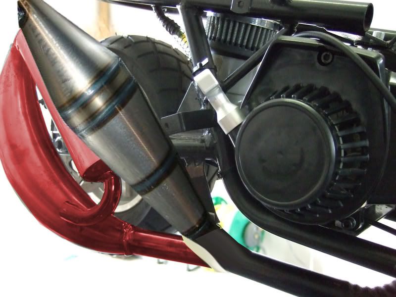

Met de uitlaat moet idd nog iets gebeuren :wink:
Maar niets gaat standaart eronder passen zonder te verlassen.
Ik heb het ook even bekeken;
Het beste is om het "begin" van de standaart uitlaat te gebruiken, en
dan het expansie gedeelte van bv een technigas eraan te lassen.
De uitlaat moet ook wat hoger komen, omdat de standaart uitlaat weleens
de grond wil raken :lol:
Zoiets dus, met tg demper of het dempertje van de originele uitlaat.
Hier kun je zien, dat het "begin" stuk eraan moet blijven. De standaart uitlaat heb ik ff rood gemaakt, zo kun je zien dat de nieuwe uitlaat wat hoger moet komen.
