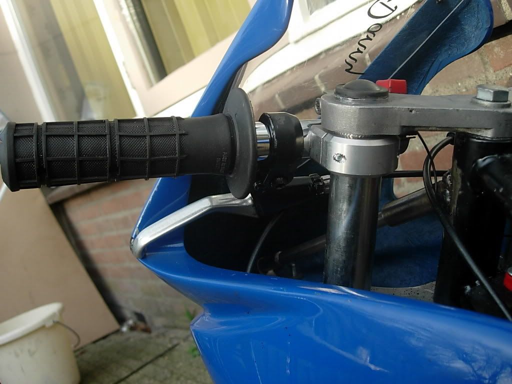

Ja, maar ik ben nog niet tevreden hoor.
hij deed gister heel raar! en komt een afgedraaide kartvelg als ontstekingsdeksel( als ik er al een kan regelen!)
en de stepjes moeten iets meer naar achteren, omdat ik links niet genoeg ruimte voor me voeten heb.
achterbrug moet steviger..., achterrem in volgas en je ziet me hele achterbrug dansen
gelukkig had ik al een andere secundaire tandwiel gekocht want deze was naar ze grootje, lagers ook en carter ook
oorzaak? een stukje van me secundaire tandwiel in het olie kanaaltje wat je secundaire tandwiel smeert.
ff dingetjes bestellen en gaan met me membraanblok!

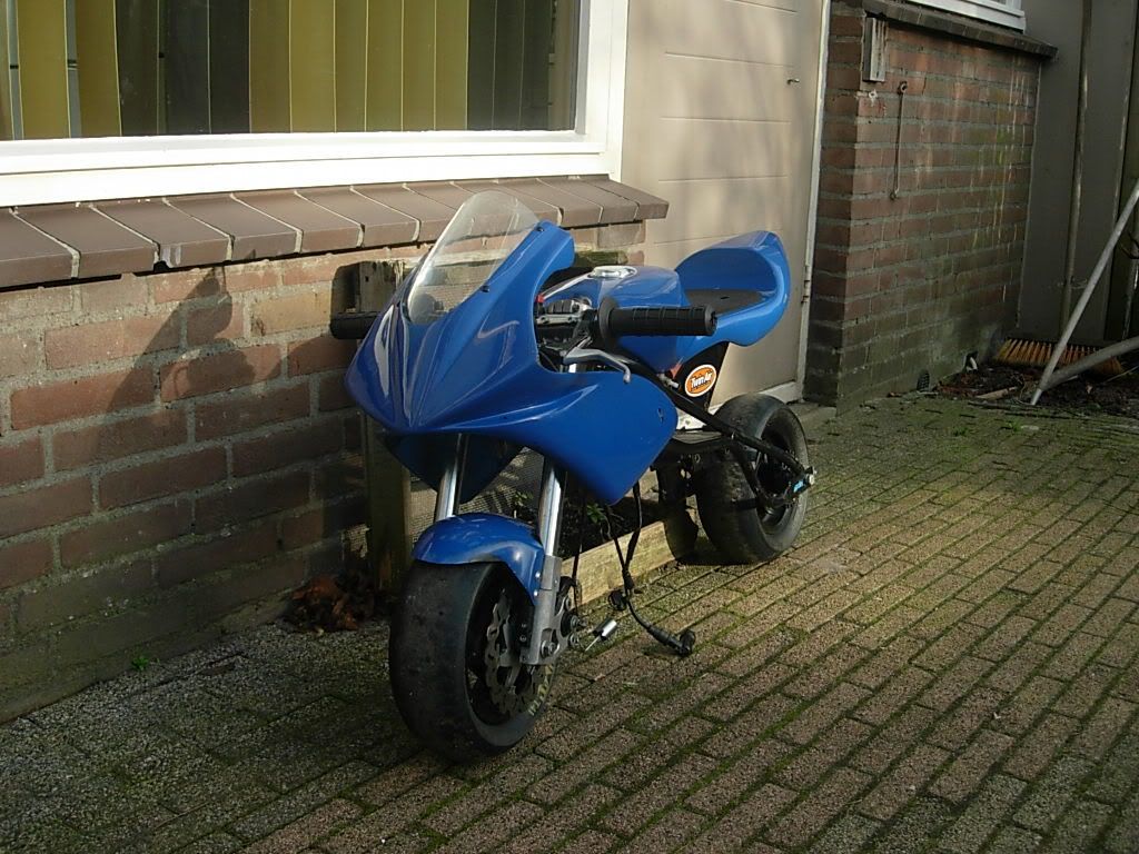

Als je toch bezig bent, maak er aan de voorkant ook 1 op dezelfde manier als die tussen het frame. Dan heb je tenminste een stevige constructie. Want de voorkant heeft ook nergens dwarspijpen zitten.
Degene die die frames bedacht heeft is niet heel erg slim bezig geweest in mijn ogen.
Voor de rest natuurlijk goed dat je bezig bent met verstevigen.
Je kan toch ook zelf een framepje maken
Deze is idd wat lang, het blok staat wel erg ver naar je achterwiel en de voorvork heeft best een laffe balhoofdshoek. Er zijn nog zat verbeteringen te maken. Ook is hij idd wel wat aan de lange kant. Al zijn de meeste zelfbouwers in wielbasis best lang.
