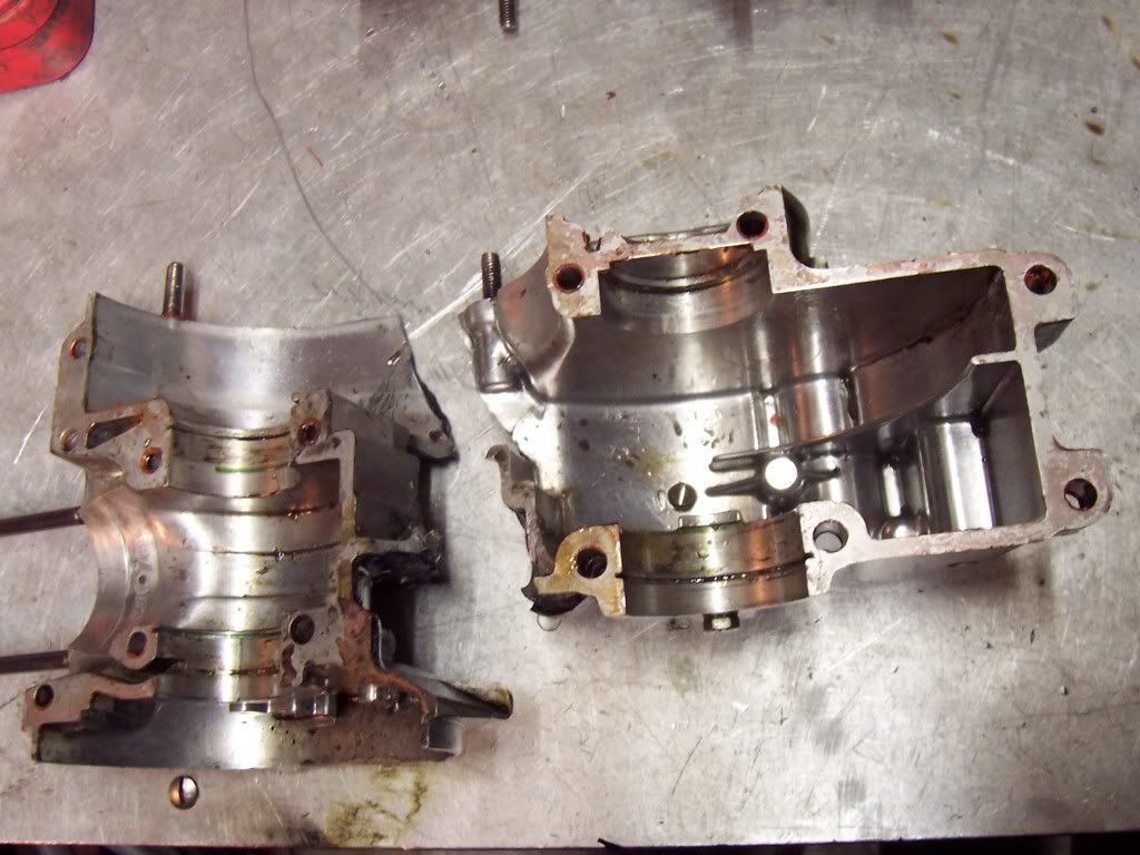

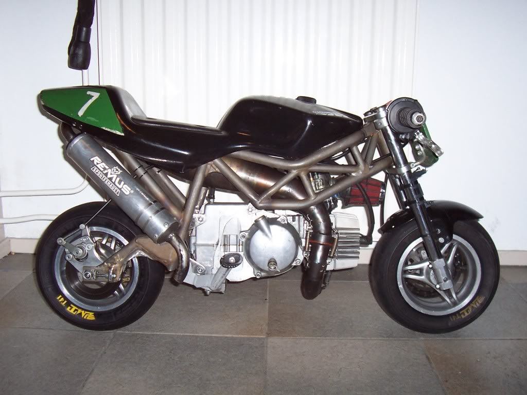

Werd het tijd om een nieuw blok temaken. meteen een wat nieuwer ontwerp, want me oude blokje stamt al uit 2002. niet dat die niet liep, maar kan altijd beter he.
Zo ziet dat nieuwe blok er dus uit. Verder geen foto's van het opbouwen of de cilinder want das top secret

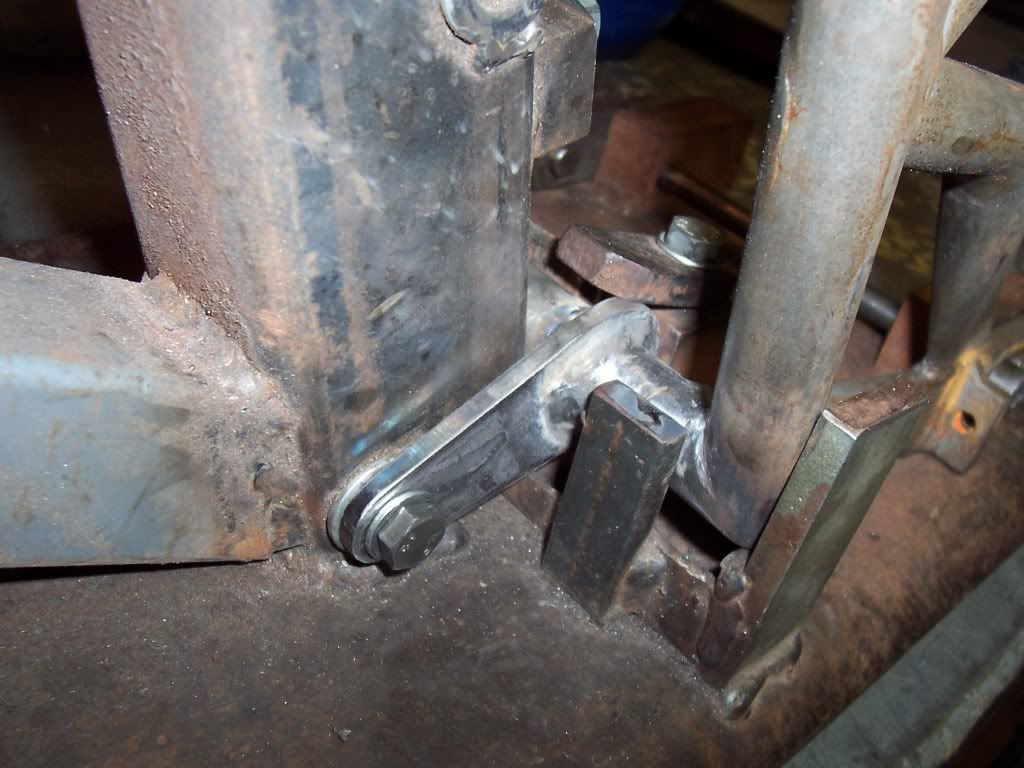

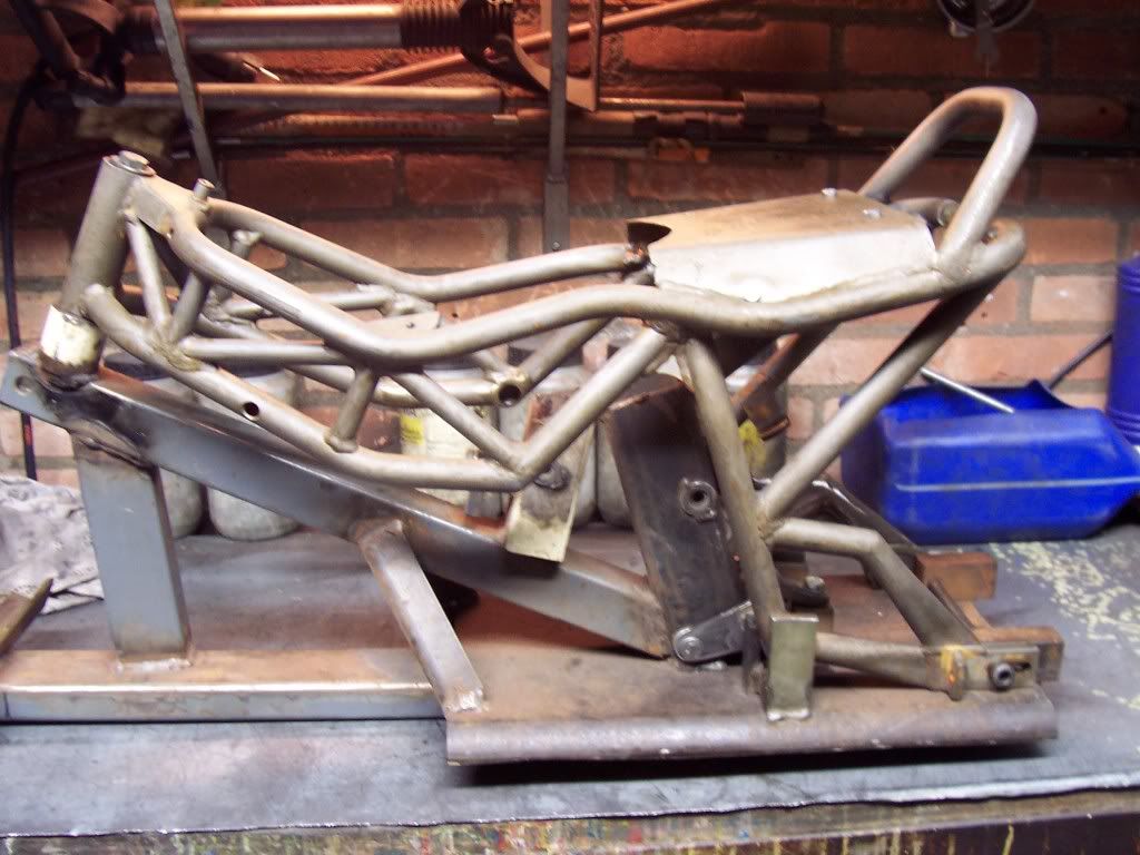

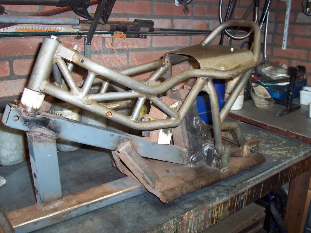

Maar daar mijn frame diverse keren begon te scheuren bij de blokophangpunten, heb ik de haakse slijpert eringezet en ben bezig om verzwaarde punten erin te lassen. En de 6jaar oude oranje coatlaag heb ik erafgehaald.
Hierba wordt het frame weer voorzien van een nieuwe coatlaag. dit zal wel in het nieuwe jaar gebeuren, dus zal eerst wel met kaal frame gaan rijden..
