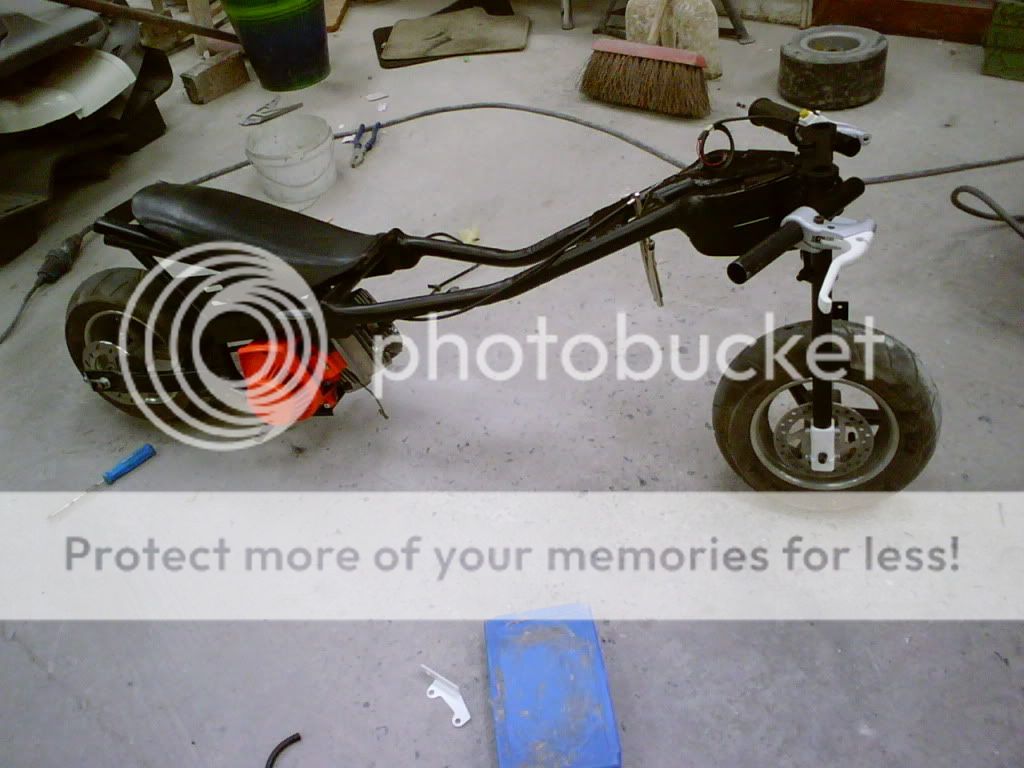

ik heb frame vandaag nog wat opgelast en geslepen.
dan zal ik even een foto nemen als de kader gespoten is.
grts bobbie

hier dus de foto
motortje en dergelijk zitten er al op
grts bob

toch maar een foto :P
dit moet ik nog doen
-uitlaatsysteem uitvinden en maken
-benzinetank maken van oude brandblusser of gelijkaardigs
-langere gaskabel en remkabel gaan halen
-voetsteuntjes maken
-remmen gashandvat en dergelijke monteren
dan is ie klaar voor de test :?
grs bob
