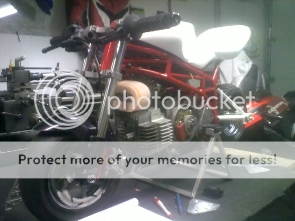

Veel onderdelen van de bike van Theo af gesloopt om een begin te kunnen maken.. gelukkig had hij al een extra blok klaar liggen.

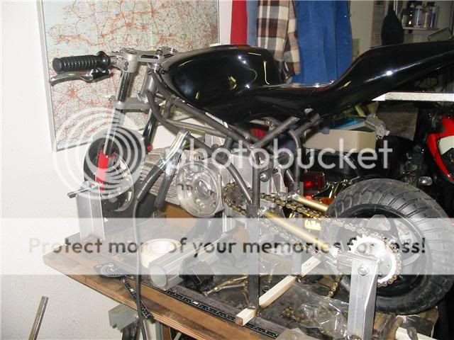

Het Frame! :wink:

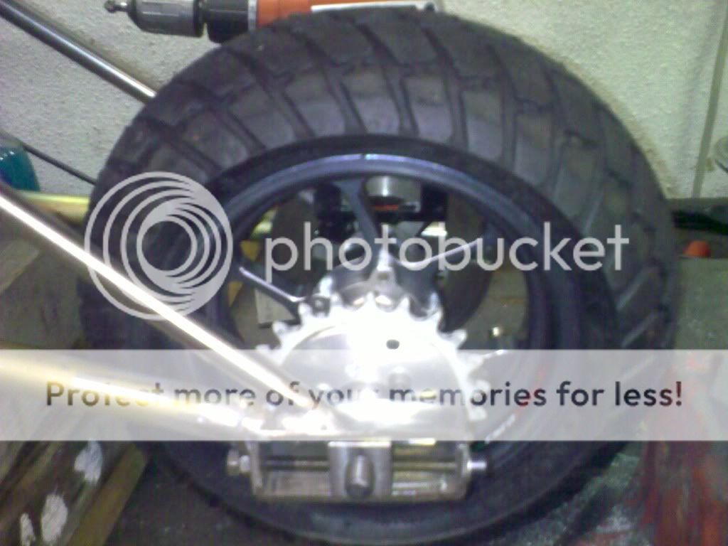

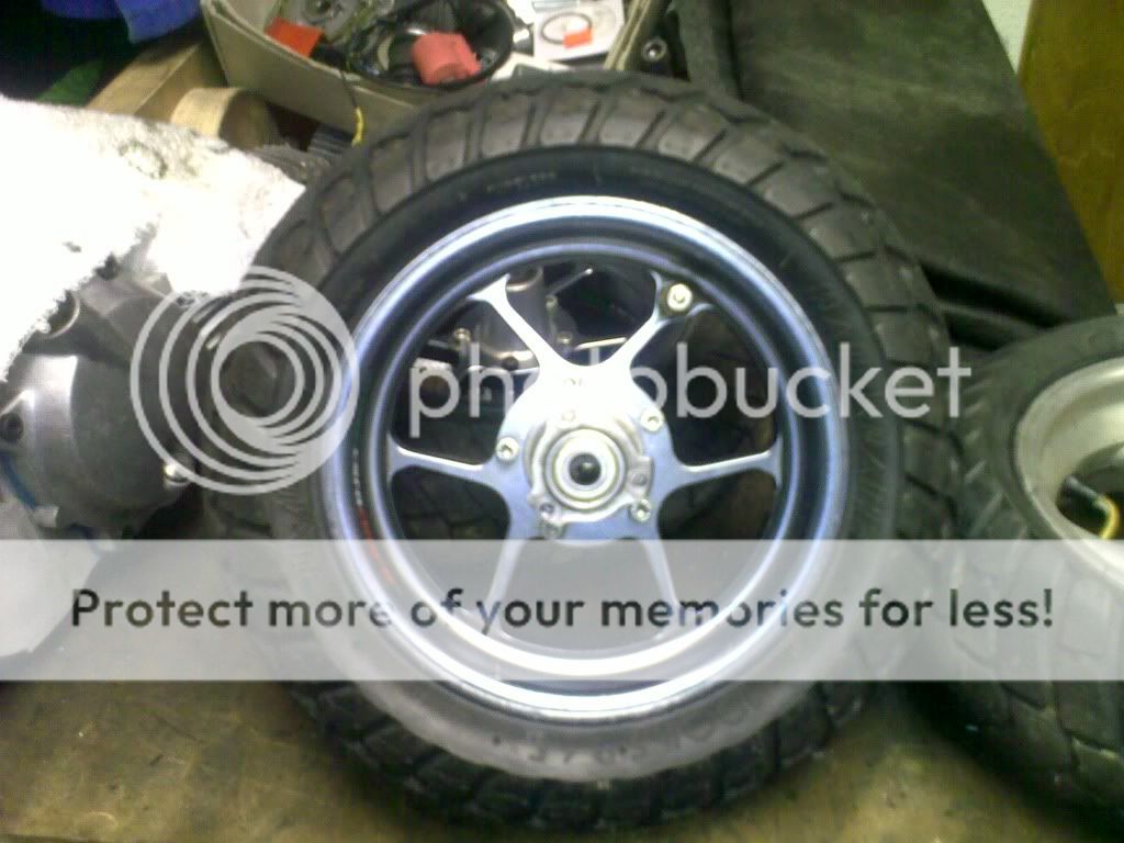

Veel onderdelen gekocht waaronder deze blauwe DM velgen..

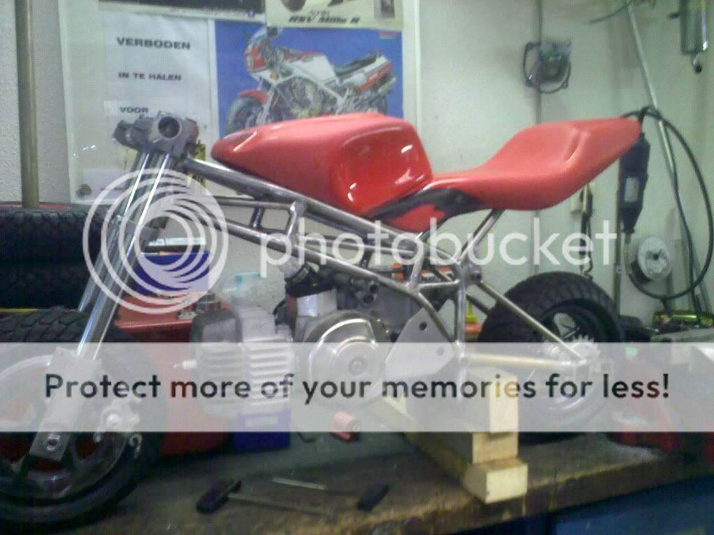

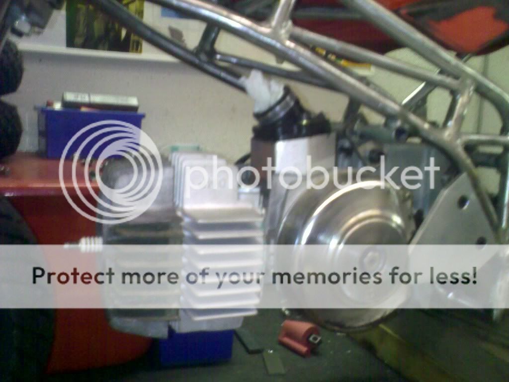

Eindelijk het block in zijn frame!

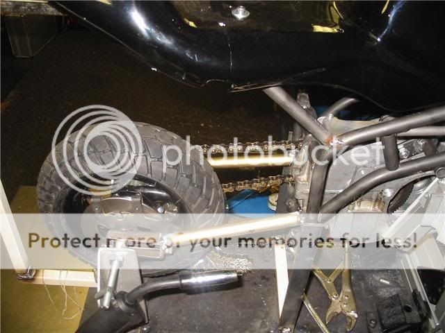

afneembare achterbrug met me eigen velgen en regenbanden!

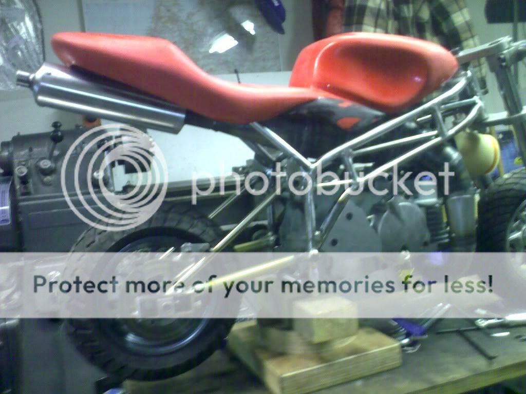

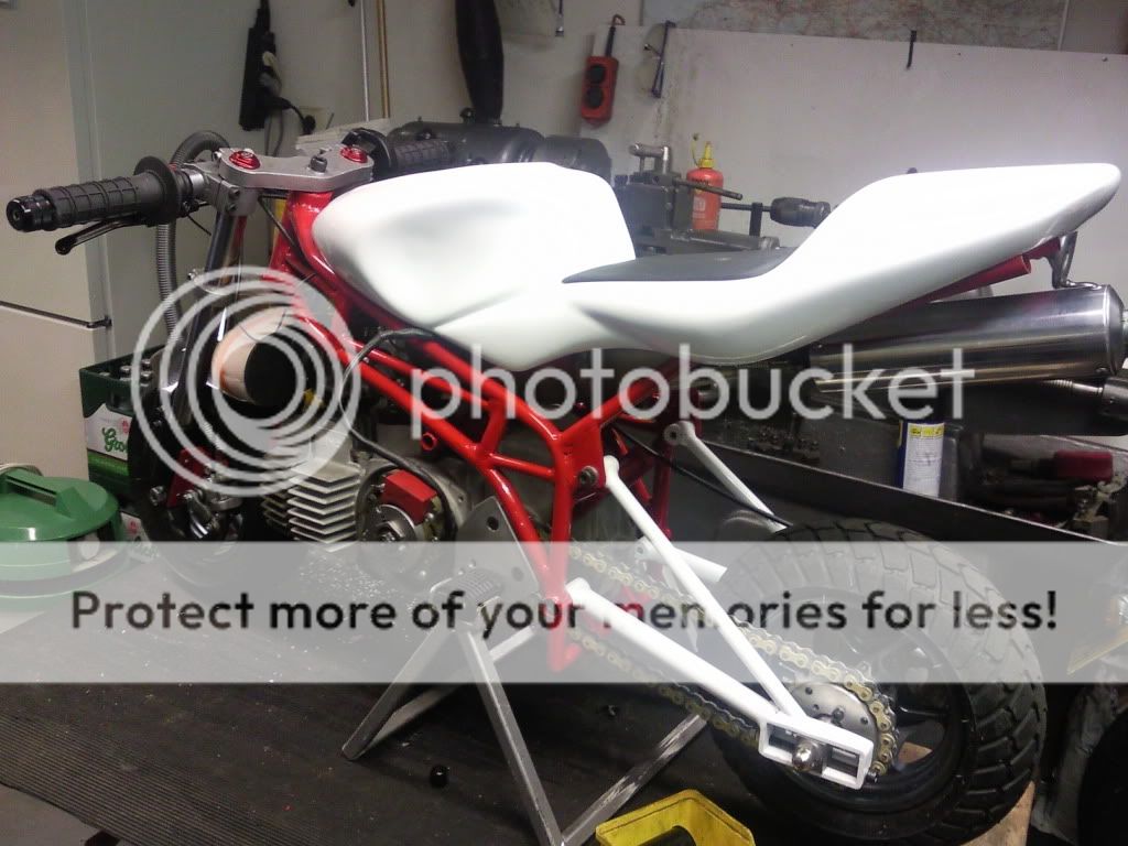

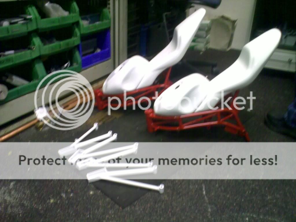

Eigen tankzit en de bike is klaar voor Pietje Pijp en de Spuiterij! :D

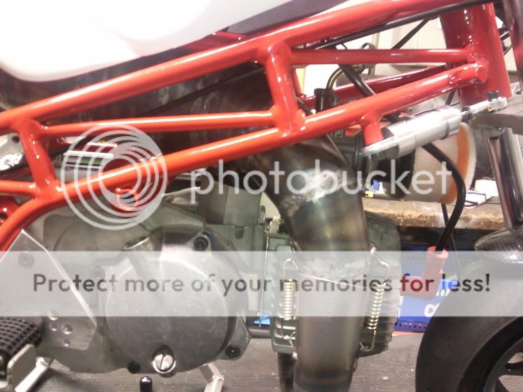

Bike is net terug van pietje pijp! super mooie pijp geworden!
We hebben enkel een probleem zoals je ziet.. en dat is dat de demper langer is dan de tankzit! snel wat inkorten!

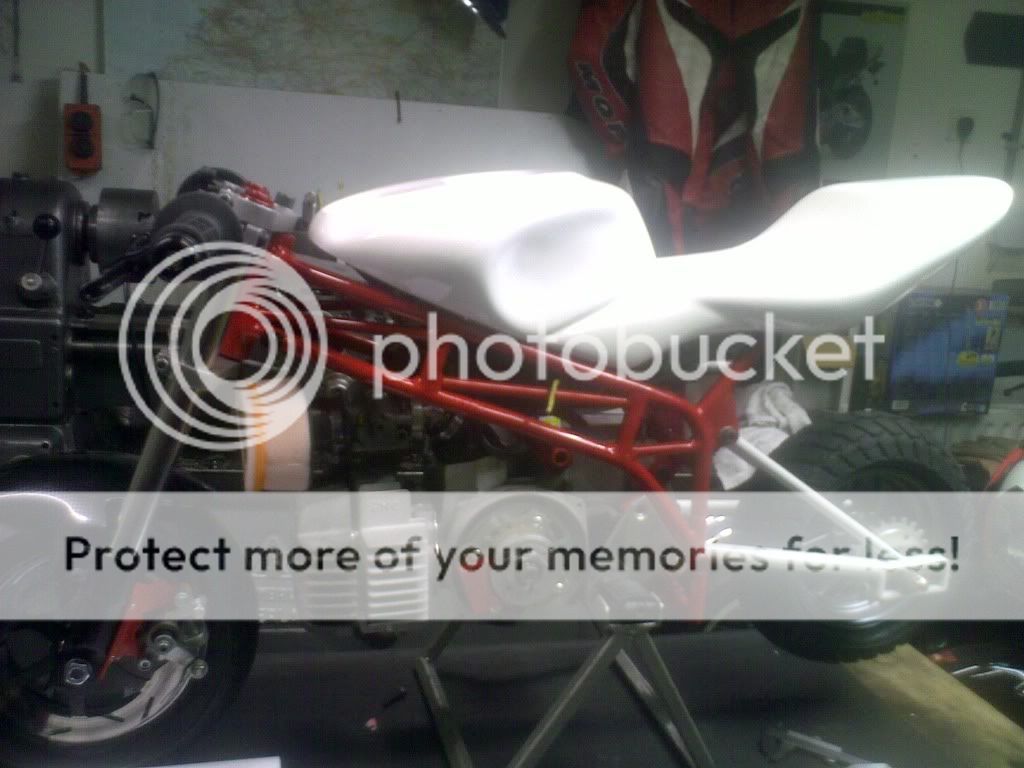

Spul is terug van de spuiter.. hij heeft er een mooi kunstwerk van gemaakt..

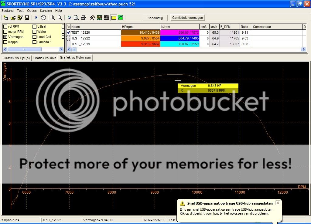

Vanmiddag is de bike op de dyno geweest bij Bert,
10,4 pk met een oude pit en een koppeling die nog aangepast moet worden.. ook gaat de uitlaat terug naar Pietje Pijp
voor wat meer reflectie!

Vertanding is volgens mij 12/13 voor en 24 achter.. en het is gewoon een DMp 70cc (k-star) cilinder

Jack52 schreef:Vertanding is volgens mij 12/13 voor en 24 achter.. en het is gewoon een DMp 70cc (k-star) cilinder
Dmp is geen K-star ;)

Ziet er goed uit..
Maar volgens mij zijn dit geen grc velgen?

Ziet er goed uit..
_________________
nee klopt een vergissing! volgens mij zijn het Cs velgen
hihi :roll:

Bekend frame :wink:
Volgens mij ook geen CS, maar oude type DM velgen..

Ja zover ik weet rijdt cees en theo ermee..

mooi ding :wink:
zijn dm velgen als het goed is cs velgen zien er zo uit
