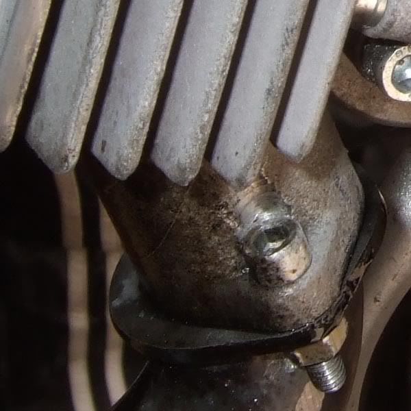

Hallo ik heb pas een tai chi gekocht maar in de uitlaatbocht zit maar 1 schroef en aan de andere kant is denk ik het schroefdraad kapot moet ik nou helemaal nieuwe uitlaat kopen?

het schoefdraad zit in je cylinder, je kan even kijken of als je een schoef er in draaid met locktite of hij wel blijft zitten.
als hij dat neit blijft dan moet je hem op boren en en groter schoefdraad er in tappen :wink:

of je kan misschin proberen er nieuw draad in te tappen?!?

kan ik het gewoon niet helemaal rond lassen dan weet ik zeker dat die goed afsluit.. PS.

Naar mijn weten is de cilinder van aluminium. Dat kan je dus niet aan elkaar lassen.
Als het gietijzer is dan kan het wel, maar dat is niet slim, want wat nou als je je pijp er weer af wilt?

jamaar kijk ik heb net een dikkere bout erin gedraaid toen brak die waar de schroef in moet eigenlijk best dom maar ik d8 miss is het beetje sterk tis gwn een tai chi ik weet niet of gietijzer is ????

cilinder is van alu
slimste was geweest om er een helicoil in te zetten/laten zetten
nu mag je het zaakje uit gaan boren

ohh okee :cry: als ik er niks aan die da verlies ik vermogen ofniet?

je krijgt geen vermogen verlies hoor :wink:
Keep the forum alive =D>
Als je niet de mogelijkheid hebt om te tappen, kun je altijd een
iets langer boutje erdoor doen en vervolgens een moertje aan de
achterkant draaien. werkt ook :wink:

ja daar zat ik dus ook aan te denken maar daar is geen ruimte voor om een moerje op te doen...
