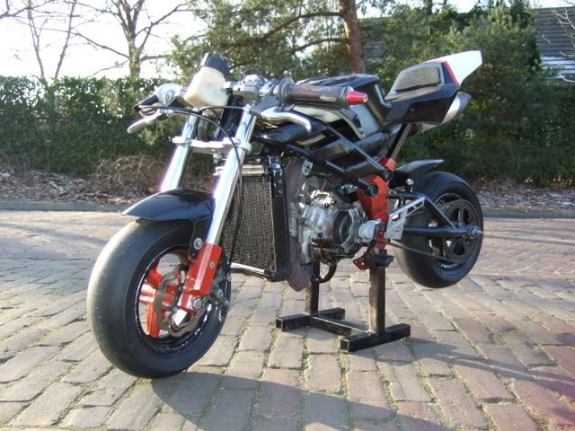

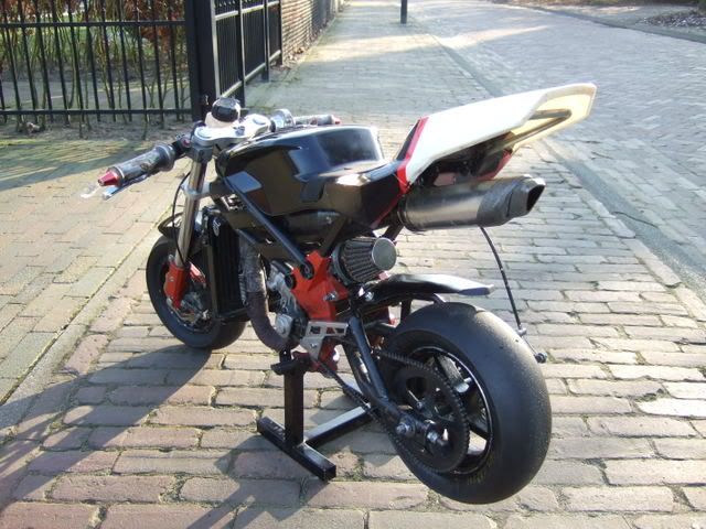

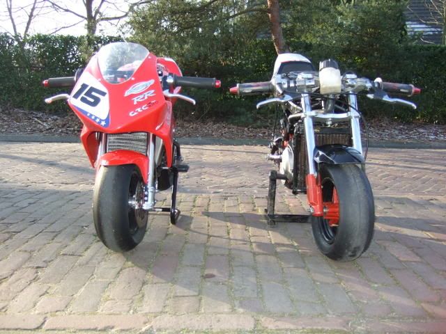

hee bikers :D
Ik ben ben pas geleden bij Daniel (Minibike-Tuner) geweest,
en toen ben ik in contact gekomen met het minibiken 8)
en ik was al wel een motor fan dus ik dacht ik ga ook beginnen met minibiken :wink:
Toen kreeg ik en Blata B1 rep. op het oog :D
Zondag even test gereden en vandaag heb ik 'm opgehaalt :P
Setup:
-PMT T41 voor en achter
-Koelkanalen opgeboord
-Snelgas
-Blata lagers, keerringen, zuigerveer
-Blata remblokken
-Koppeling met *Hank* voering
-Koppelinghuis aangepast
-Kroonplaten aangepast (zoals in topic van *Hank*)
-NGK Bougie
-Valdoppen
-Blata stuurdemp ring
-KMC ketting
Ben vast nog iest vergeten :roll:
Verder wordt de bike volleding nieuw gespoten (kappen, frame, velgen), maar dat komt later.
Hier wat foto's :wink:
Graag jullie reacties :mrgreen:
Gr. Roy

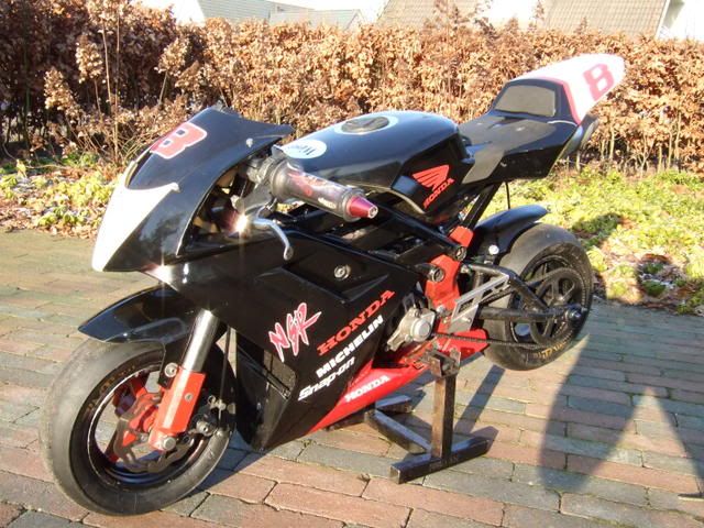

Ik heb vandaag is een blik gegeven en er zijn wel wat kleine dingen die er veranderd moeten worden.
De off schakelaar die op het stuur zit komt tegen de bouten (zijn te lang) van de kuip. Het stuur is ook naar voren geplaatst ik denk om de stuur uitslag groter te maken. De reden waarom weet ik niet precies.
Zo is de ophangbeugel van de uitlaat half door en de veer moet vervangen worden, even goed in de gaten houden!En vervangen.
Maar dat is heel normaal als er met een bike gereden wordt.
