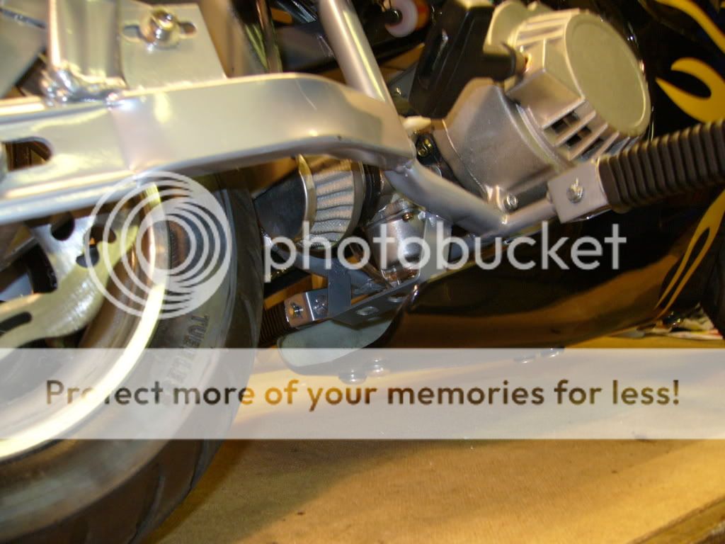

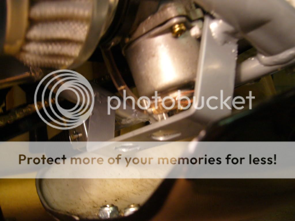

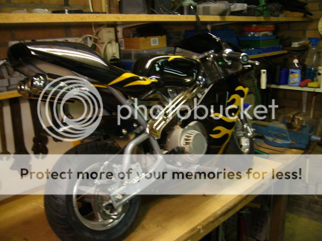

Vanmiddag na het rijden, maakte ik alles even schoon en toen ik het benzinekraantje dicht deed rook ik een sterke benzinelucht, ik deed hem weer open en zag dat er uit een klein buisje heel veel druppeltjes benzine liepen , zodra ik de kraan dicht deed stopte het. Na een tijdje kijken kwam ik er gewoon niet uit :P
Hier wat pics om het duidelijker te maken:
Mijn bike:
Het lekkende slangetje:
Van een afstandje:
Hoop snel op een reactie en alvast bedankt.
MVG Tristan

Vlotterbakje loopt over.
Eventjes de carburateur eraf halen vlotterbak open alles eens goed schoonmaken. (Soms lukt het wel eens als je met het achterwiel stuitert dat de vlotter dan los komt is wel de beun manier).
Verder kun je met de zoekfunctie er veel over finden en anders is er geloof ik ook een faq over.

Bedankt, ik ga de stuiter manier doen want hij kan niet vies zijn, hij is pas nieuw.
Tristan
Dan kan er evengoed vuil via de benzine in je vlotterkamer komen ;)
