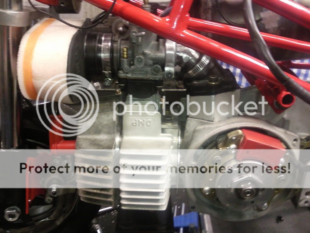

maar je hebt ook 4 gelagerde en 3 gelagerde carters en jij heb 3 gelagers want aan je secundaire tandwiel zit 1 kogellager en 1 glijlager
maar je carter lijkt wel 4 gelagerd of lijkt dat maar zo
Nee hij heeft een 3x gelagerd carter(nieuw type) en een oud type secundair tandwiel/as.(hoord dus eigenlijk thuis in een oud type blok).Jack schreef:je hebt idd de krukas met de verdikking dat is oud model en je heb linkse en rechte vertand van het secundaire tandwiel
zolang je bij 2 pk blijft zal dit glijlager het wel uithouden. maar ik heb je dremelwerk in je spoelers gezien dus dit gaat gillen straks, en dus je as kapot. En het is niet alleen het carter wat uiloopt, ook de as vreet aan. Dat verschil in tanden is in praktijk niet merkbaar, je kan altijd je eind overbrenging aanpassen.guido jansen schreef: Heeft iedereen dezelfde mening wat betreft dit lager?
Een 4de lager bijdraaien is wel mogelijk maar een ander blokje zoeken op marktplaats is goedkoper
